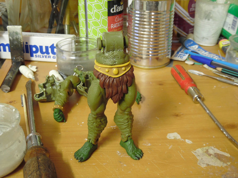

Et je termine avec un petit custom (scratch build, c'est le terme) de harnais pour un génie du mal alternatif en cours.
Un autre corps sera utilisé.
Produit utilisé : Milliput.
Sculpté à l'ancienne.
Reste le gros boulot de lissage / nettoyage au papier à l'eau.
+ la mise en peinture, évidemment.
À suivre !

Ce week-end, en attendant que mon produit fasse effet, j'ai avancé sur un autre de mes projets.
On peut penser que je pars à nouveau dans tout les sens, mais je préfère séparer la préparation Custom / sculpture de la mise en peinture. Cela me fait faire moins de nettoyage de l'aérographe, au final. Et dieu sait que je déteste ça.
Il y a de cela plus de six mois, Francesco m'a proposé des têtes de Kevin Kosse et j'ai sauté sur cette occasion pour lui prendre cette tête poulpeuse.
Après moultes réflexions sur le personnage a massacrer, un demo man est apparu à petit prix sur LaBay.
Ne voulant pas me limiter à cela, j'ai attendu la bonne trouvaille en ailes, et c'est aussi par hasard que je suis tombé sur ce modèle, récupérées sur un toy de la série Mac Farlane. Un Necromancer presque donné tellement le prix était ridicule.
Ne reste plus qu'à se tenter une autre sculpture, des tentacules, ou des Spaghetti, cela dépendra de la mise en couleur.
Le Teflon permet de protéger la figurine de la Sculpey.
Un démontage de torse et un peu de bricolage avec une petite grille Alu et des vis petits formats.
Je ne vais pas mentir, j'ai un souci d'équilibrage à résoudre, bien que légères, les ailes créent un léger décalage arrière.
Reste à voir ce que je vais faire ce week-end prochain, je pourrais faire la mise en peinture, mais mieux vaut bien réfléchir à l'aspect esthétique avant d'aller trop loin.
Les ailes et la tête seront repeints en vert pomme, comme le corps, mais cela vaudrait peut être le coup d'ajouter, deux, trois trucs à la sculpture.
Un pas à pas de démontage de torse sera fait pour le prochain post.
À suivre, ou pas.

J'étais bien motivé hier soir, et surtout plein d'idées.
Comme promis, commençons par un cassage de torse de Motuc en règle, cela défoule.
Nous aurons besoin ici de tournevis plats (moyen et large) et de scalpels.
Pour les scalpels, je ne saurais trop déconseiller la lame longue et pointue, un peu trop dangereuse.
Un quart de rond évitera de s'ouvrir les veines et de finir aux urgences.
La première étape est de faire passer nos lames sur les côtés pour :
1 - Casser l'éventuelle colle qui peut s'y trouver.
2 - Faire un passage pour notre tournevis plat petit format.
/!\ Il faut être très prudent et rester patient. Quitte à passer plus de temps que prévu.
Ceci effectué, nous allons déclipser les accroches intérieurs en forcant sur différentes zones, y aller sans trop s'acharner non plus.
Le plastique reste fragile, et nous ne voulons pas racheter un Mousse Man, n'est ce pas ?
Lorsque l'on entend un petit "clac !" on peut s'arrêter et passer à l'angle suivant.
Deux "clacs !" suffisent amplement, un à gauche et un à droite, car heureusement, seule une ou deux jonctions sont collées en usine.
Leurs impératifs d'être toujours à l'économie nous aide bien pour ce cas de figure.
On y est presque, on peut maintenant appliquer une pression au niveau du dos.
Si tout va bien le torse va commencer à s'ouvrir en deux doucement.
Si cela résiste toujours, alterner avec la cage thoracique.
Pour une fois ce n'était pas très compliqué, ce Motuc s'est ouvert en 5 minutes.
J'avais quand même quelques doutes car l'épaisseur du plastique pour ce personnage est plus fin que la moyenne.
C'est bien gentil tout ça, mais c'est le pagne que je veux récupérer.
Rebelote !
Même chose, commencer par affaiblir les accroches en passant nos lames sur les zones de jonction.
Là ce n'était pas si simple, obligé de passer à autre chose.
Passage de la perceuse sur la zone haute. Au remontage ce trou ne sera pas visible de toutes façons.
Passer le tournevis dans le trou et forcer des deux côtés possibles.
Ouuuuf ! Ils l'avaient vraiment serré celui-ci, obligé de faire un autre trou sur la tranche.
Cela n'a pas l'air très joli, mais une fois remonté et recollé, cela ne se verra plus du tout.
L'intégrité de la figurine n'est pas non plus en danger, un bon collage compensera.
Au pire, utiliser de la Pattex™ ou équivalent pour combler les trous, si vous avez vraiment un doute.
Obligé de faire la même chose avec notre Demo-Man, sauf que ... c'était 10 fois plus rapide.
De visu, vous pouvez constater la différence d'épaisseur, vraiment rien à voir.
Si on voulait mettre une note pour juger de la pérennité, je mettrais 2/5 à Mousse-Man et un bon 5/5 à Demo-Man.
A se demander si ils sortent de la même usine.
Et tant que j'y suis, un 0/5 pour la Green Goddess (Torse qui se casse en petit bout à la main ?) et King Chooblah (Torse en plastique super léger et totalement collé, déchirable à la moindre manip' au tournevis).
Petit détail en plus, les pagnes sont tous compatibles les uns avec les autres. Je crois bien que c'est la seule pièce 100% échangeable.
J'ai remonté notre Motuc sans collage aucun, et cela tient très bien.
Oui, il n'y a pas encore les mains, mais je ne me sentais pas de repasser deux fois au sèche cheveux juste pour la démonstration.
Donc, hier, j'ai changé de direction artistique, trop de tentacules tuent la tentacule.
Pour faire mon Kikoo, j'ai changé les poignets et ajouté des chaines -que je ferais rouiller à l'acide-.
Donnons à notre Cthulhu l'impression qu'il s'est récemment "déchainé" de sa prison.
Libérayyyyy, délivrayyyyy... Euh, pardon...  Rolling Eyes
Un petit ajout de pointes sur le dos, pour rester cohérent avec les griffes de nos ailes.
Une petit genouillère. Je me tâte à lui faire un protège Tibia entier sur la jambe droite. scratch
Est ce que cela ne sera pas de trop ?
Et un petit zoom sur son armure en patchwork.
Sans la tête de Kevin Kosse, clair que cela aurait eu 100 fois moins de gueule.
Je ne suis pas trop mal parti pour finir celui là avant la fin du mois.
Restons motivé !

Pari gagné, un custom fini fin Août.
Et la nouvelle recrue poulpeuse de mes génies du mal est passé par la case peinture, cela avance doucement.
On va aussi se tenter du vernis bagnole sur un petit harnais He-man repeint en violet, pour voir si le résultat serait meilleur.
KissFan -vu dans le sujet Photo Motuc- a écrit:
J'avais déjà été impressionné par les customs de Best Generation et ceux de Doga! Mais si en + on a des passionnés de photographie, ça donne de jolies perspectives
Merci KissFan, c'est toujours agréable à lire. Wink Même si le "impressionné" est quand même un peu fort.
Sur ce, pas mal de peinture en prévision.
La suite... très pas du tout bientôt, en fait. Y'a un peu de boulot, l'air de rien. silent
