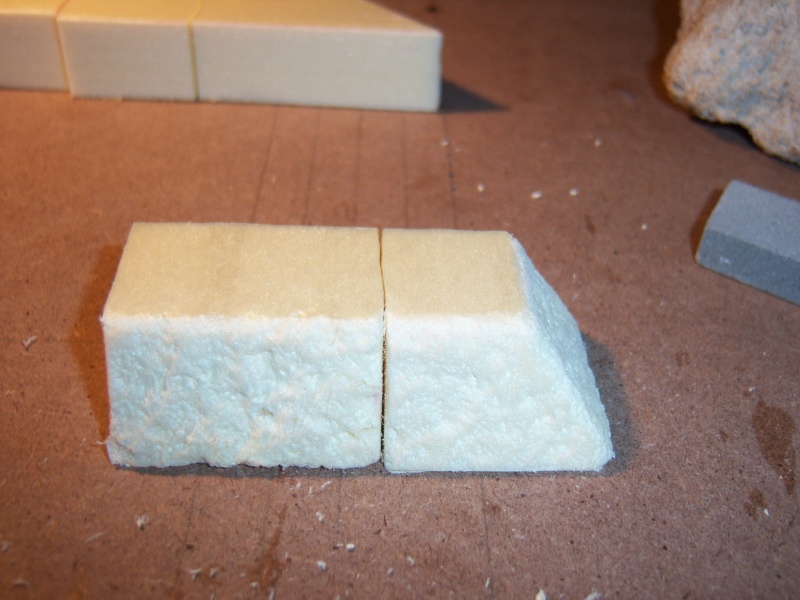

Voilà comme me l'a demandé le Prince Adam , voici ma manière de procéder :
1 - Traçage et marquage des pièces avant la découpe :
2 - Découpe au Thermocut
3- Ponçage et Texturage
3.1- Les pièces brutes
3.2- Ponçage des arêtes et des angles
3.3- Texturage avec une grosse pierre
4- Une fois toutes les pièces poncées et texturées je les colle avec de la colle a bois
5 - Voilà les trois parties de la corniches une fois terminées ( avec en dessous mon thermocut bricolé maison et la pierre qui me sert pour les textures)
6- Mise en place sur le décor , voilà il ne reste plus qu'a ajouter quelques fissures et la sculpture de ce décor sera terminée.
La prochaine étape ; Les crânes , moulés a partir de la tête de Scareglow , que je vais utiliser comme support de torche sur les piliers.

merci d'avoir pris un peu de ton temps pour nous expliquer.
pourquoi faut-il utiliser une tige chauffée pour couper ?
un cutter ne va pas ?
pourquoi as-tu remis une pièce fine entre les 2 parties hautes ? (c'est une cale pour rehausser ?)

Si avec un cutter ça le fais très bien , mais avec le thermocut c'est plus rapide , plus net
et ça te permet de faire des coupes plus complexes comme par exemple les cylindres qui composent les colonnes.
La couche de depron , c'est effectivement un réhausseur.
