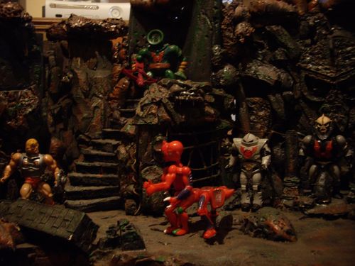

 Diorama sur la Horde
Nombre de messages : 7686
MessageSujet: Diorama sur la Horde   2010-12-12, 23:04
dommage que cela soit trop foncé, on ne voit pas trop le décors
en voir plus ici
http://lesdioramasdon.over-blog.com/article-61182200.html

MessageSujet: Re: Diorama sur la Horde   2010-12-14, 15:46
c est superbe on a un bon rendu des vieille pierre ! c est trés bien fait !! santa
MessageSujet: Re: Diorama sur la Horde   2010-12-16, 20:35
J'adore le bras, fondu dans les escaliers!
Nombre de messages : 1057
MessageSujet: Re: Diorama sur la Horde   2010-12-17, 00:41
Beaucoup de talent, j'ai fait un tour sur son blog et il presente de sacrées belles pieces!!
Mais vu l'encombrement, où met-il tout ça?

MessageSujet: Re: Diorama sur la Horde   2010-12-19, 19:44
vraiment superbe!!

dialogue avec l'artiste ici
http://lesdioramasdon.over-blog.com/article-61182200-6.html
recup :
Diorama intéressant, quelque peu sombre,
j'aimerai en savoir plus sur la réalisation et technique...
Commentaire n°1 posté par Le Prince Adam le 13/12/2010 à 00h15
Bonjour,
Malheureusement les photos ne rendent pas justice à ce travail, un peu plus joli "en vrai"...Je travaille à des idées pour en ameliorer la visibilité.
En ce qui concerne les techniques, je n'ai rien inventé : je ne fais qu'appliquer la technique dite du "brossage a sec" pour la peinture. Le reste n'est qu'une idée de départ et sa mise en forme avec la sculpture des plaques de polystyrène extrudé. Les limites ne sont que celles de notre imagination. N'hésitez pas à preciser votre question si ma réponse ne vous a pas suffisamment eclairé.
Cdt Réponse de lesdioramasdon.over-blog.com avant-hier à 16h14
en faite, j'aurai bien aimé des détails sur le travail réalisé sur le polystyrène, avec quelques photos de divers étapes.
Est-ce que l'ensemble est un seul bloc, je suppose que non, vous avez assemblé divers blocs, la fixation se fait comment ?
Est-ce que vous découpez tout au cutter, est-ce que vous utilisez un décapeur thermique, fer chaux etc...
Commentaire n°2 posté par Le Prince Adam avant-hier à 21h39
Alors je vais essayer de répondre dans l'ordre :
- je n'ai pas de photos des etapes de celui-ci....mais voyez les quelques photos du work in progress de mon diorama GHOSTBUSTERS, le principe est le même.
- Non ce n'est pas d'un seul bloc...Je pars d'une plaque (le sol) et j'y ajoutes des éléments au fur et à mesure que les idées viennent. Je colle avec un pistolet à colle chaude mais ce n'est pas l'ideal, cela "fond" parfois le polystyrène. Il faut laisser un peu refroidir la colle avant de presser les deux parties à coller l'une contre l'autre.
-J'utilise le cutter effectivement pour la découpe. Non pas de decapeur thermique ni de fer. Pour texturer, je presse un caillou sur la surface du polystyrène afin de créer des aspérités. Sinon j'utilise aussi des restes de mousse expansive, trouvés ci et là sur des chantiers de renovation de maison. En fait ma matière principale est issue de la poubelle des autres ! C'est majoritairement de la récup' :-), l ebut du jeu étant d'utiliser avant tout son imagination pour detourner des objets de leur fonction première.
